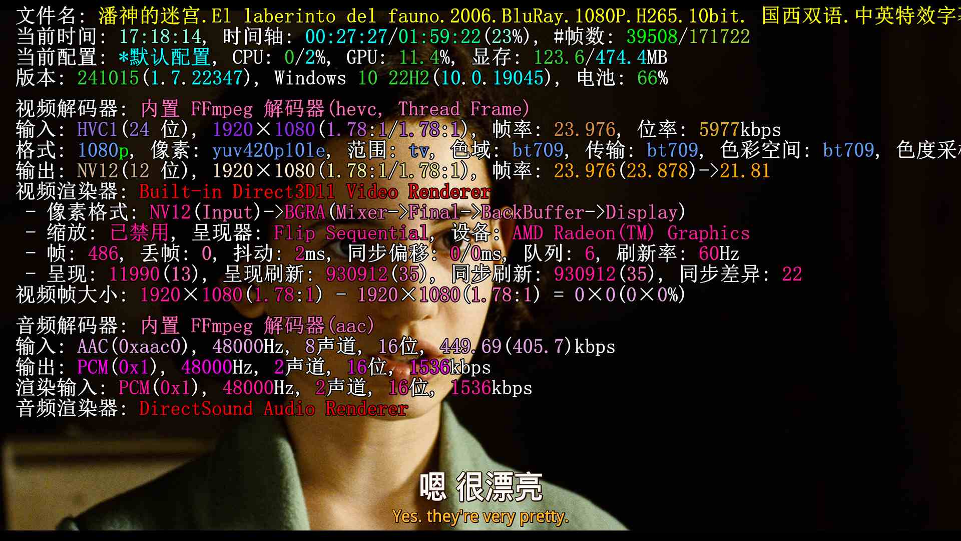

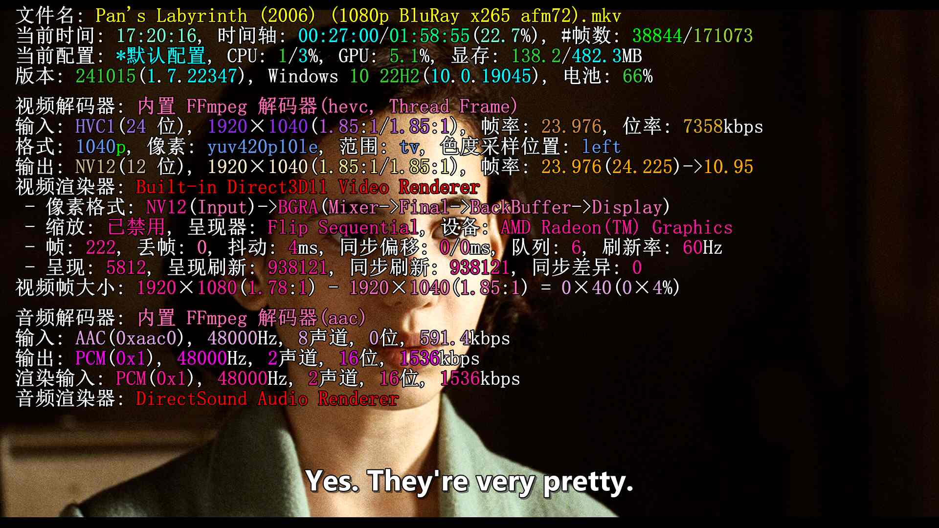

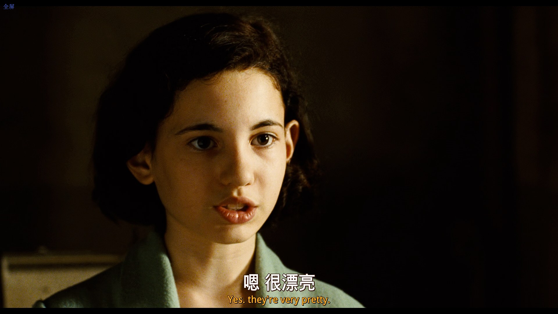

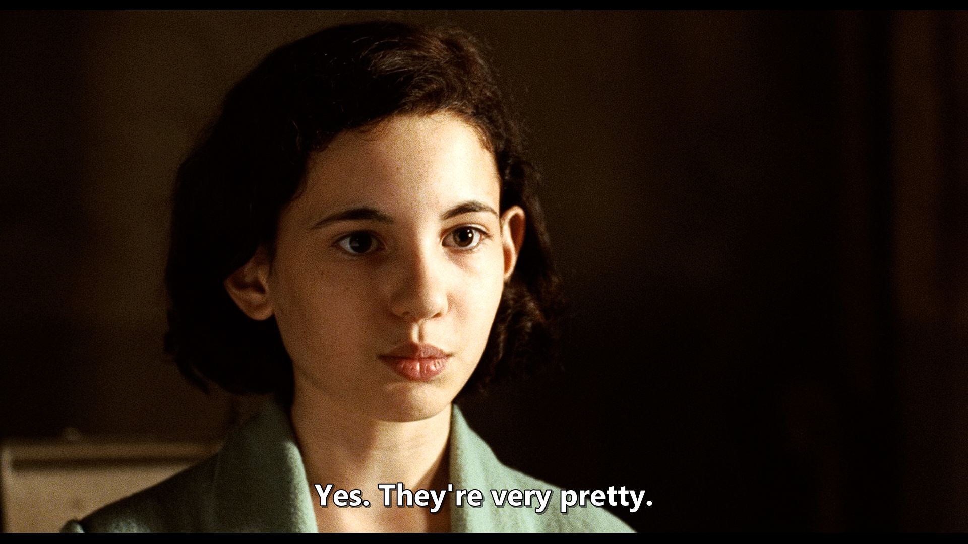

如题
图一图二为@movie、徒 大佬发布的资源,文件名为“潘神的迷宫.El laberinto del fauno.2006.BluRay.1080P.H265.10bit.国西双语.中英特效字幕『韩×影特效字幕公众号:Movie丶徒』.mp4”,文件大小5.62GB
图三图四是我在RARBG上下载的资源,文件名为“Pan's Labyrinth (2006) (1080p BluRay x265 afm72).mkv”,大小为5.08G,显示1920*1040
两个文件观感差别不大,但想了解一下为什么rar的资源是*1040以及两种编码方式有什么区别,有优劣之分吗?
望大佬不吝赐教

H265是编码标准,也叫HEVC。x265是基于H265标准的编码器,一般情况下视频上标的这两个其实是一个意思。至于1040和1080尺寸的差异,应该是有没有切上下黑边造成的。

编码标准所属组织不同
H.265(也称为 HEVC - High - Efficiency Video Coding)是由国际电信联盟(ITU - T)和国际标准化组织 / 国际电工委员会(ISO/IEC)联合制定的视频编码标准。它是 H.264 的继任者,目的是在相同视频质量下,能够将视频流的码率降低一半左右。
x265 是一个开源的 H.265/HEVC 视频编码器的实现。它是基于 H.265 标准编写的软件编码器,是将 H.265 标准具体化为可以实际应用的工具。
压缩效率和性能表现不同
H.265 标准本身相比 H.264 在压缩效率上有显著提升。例如,在处理高清和超高清视频时,H.265 能够以更低的比特率实现与 H.264 相同的视频质量。对于 4K、8K 等高分辨率视频,H.265 可以节省大约 50% 的码率。这是因为 H.265 采用了更先进的编码工具,如更大的编码单元(CTU)尺寸,H.264 最大编码单元是 16×16 像素,而 H.265 最大可以达到 64×64 像素,这样可以更有效地对视频中的大块相似区域进行编码。
x265 作为 H.265 的一种实现方式,在实际性能上会因不同的配置和使用场景而有所差异。一般来说,x265 在压缩效率上也能达到 H.265 标准所宣称的高效性能,但具体的压缩比还会受到诸如编码速度、预设参数(如超快、快、中等、慢、极慢等预设)等因素的影响。例如,在极慢的预设下,x265 可以对视频进行更精细的分析和编码,可能会达到更高的压缩比,但编码时间会大幅增加。
编码速度不同
H.265 作为一种标准,没有涉及具体的编码速度相关内容。
x265 的编码速度可以根据用户的需求进行调整。通常情况下,x265 的编码速度相对较慢,尤其是在追求高压缩比的情况下。这是因为它为了达到更好的压缩效果,会采用更复杂的算法来分析视频内容,寻找最佳的编码方式。比如,在进行高质量视频编码时,x265 可能需要花费比 H.264 编码多几倍的时间来完成编码任务。不过,x265 也提供了一些快速编码的选项,通过牺牲一定的压缩效率来换取编码速度的提升。
应用场景不同
H.265 广泛应用于超高清视频广播(如 4K、8K 电视广播)、视频流媒体服务(如 Netflix、YouTube 等大型视频平台的高质量视频流)以及视频存储领域。因为这些场景需要在保证高质量视频体验的同时,尽可能降低带宽占用和存储成本。
x265 由于其开源的特性,除了上述应用场景外,还被广泛用于一些对成本敏感、对自定义性要求较高的项目中。例如,一些小型的视频制作公司或者研究机构,可能会利用 x265 的开源优势来开发自己的视频处理系统,根据自身需求对编码参数进行精细调整,以达到特定的视频质量和文件大小要求。
